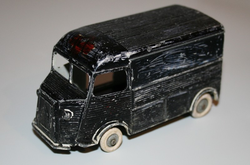

J'ai retrouvé chez ma maman un citroen type H 1200 kgs ambulance JRD avec lequel j'ai joué étant petit (il avait appartenu avant à mon grand frère car j'étais trop jeune à sa sortie). en grand abruti que j'étais (et que je suis encore) je l'ai barbouillé au marqueur noir, j'ai essayé d'enlever celui ci avec de la laque et de l'alcool 90 mais avec toutes les fines rainures c'est impossible, comme vous pouvez le constater la cabine est déformée (je sais plus comment j'ai pu faire cela mais je suis sûrement le coupable)
Mission : redresser la cabine sans casser les montants.

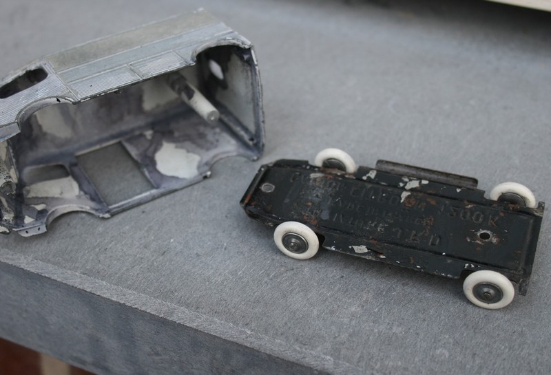

Je l'ai dériveté car le chassis était plié

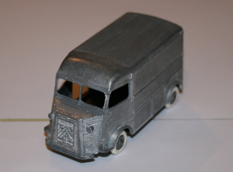

Le voici, après une passage au décapant V33 (j'espère que je ne vais pas me faire engueuler).
J.R.D. Ref.: 107 - Citroën 1200kgs Type H Croix Rouge Hy810
Sur les photos qui suivent, j'ai recollé le montant et on peut voir le hy redressé
J.R.D. Ref.: 107 - Citroën 1200kgs Type H Croix Rouge Hy910
J.R.D. Ref.: 107 - Citroën 1200kgs Type H Croix Rouge Hy1010

joli ...... beau boulot Greg , felicitations , comment a tu fait pour recentrer le toit par rapport au capot ?
bonne continuation J.R.D. Ref.: 107 - Citroën 1200kgs Type H Croix Rouge 121619
Masculin Nombre de messages : 1051
J.R.D. Ref.: 107 - Citroën 1200kgs Type H Croix Rouge Empty
MessageSujet: Re: J.R.D. Ref.: 107 - Citroën 1200kgs Type H Croix Rouge   J.R.D. Ref.: 107 - Citroën 1200kgs Type H Croix Rouge EmptySam 24 Avr - 0:14
Chauffer, chauffer et encore chauffer, et exercer une pression avec une cale de bois dans le sens contraire pour le redresser, malgré la chauffe du métal, j'ai cassé un montant qui était déjà fissuré et très fragile. j'essaye de le récupérer car c'est sentimental

Un Aéro c'est pas si cher(voir sur le net), faut pas avoir peur d'essayer. Sinon y'a les bombes, mais bon.....
La porte, c'est sur t'as pas beaucoup le choix.
Les faux rivets tu t'en fout parce que de toute façon la béte dérivetée ne necessite que des rivets du bon diamétre que tu peux trouver dans les ateliers de la société ou tu bosses (chut, pas de marque).
En ce qui concerne les décalques, visiblement ce ne sont que des pochoirs, un bout de carton, un bon cutter, un bon aéro supra cité et c'est parti mon kiki. petit marin
